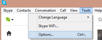

2. В строке меню последовательно выберите пункты Инструменты > Настройки...

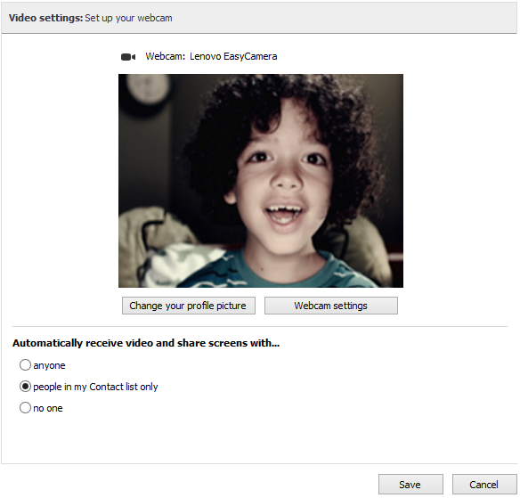

3. В разделе Основные выберите пункт Настройки видео. Если веб-камера подключена, вы увидите видеоизображение в реальном времени (оно зависит от того, куда направлена веб-камера). Если вы видите свои действия на видео, то веб-камера работает правильно. Если это не так, ваша веб-камера работает со Skype неправильно. Пока вы не решите эту проблему, то не сможете транслировать видео во время видеозвонка. Вероятно, это происходит из-за проблем с драйверами веб-камеры или из-за того, что они не загружаются.
4. При необходимости нажмите кнопку Настройки веб-камеры, чтобы задать такие параметры видеосъемки, как насыщенность, яркость и контрастность.

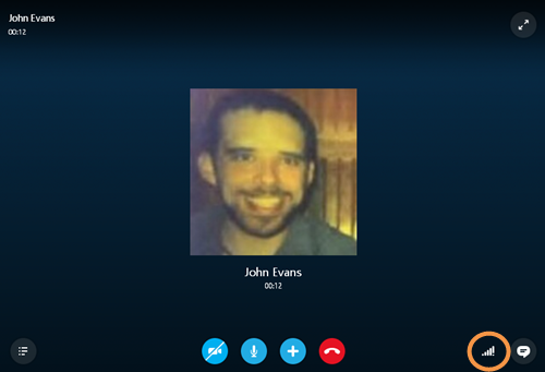

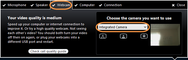

2. Выберите контакт, начните звонок, затем в окне звонка щелкните значок качества связи Значок качества связи.
Средство устранения неполадок Skype с веб-камерой или видео
3. Перейдите на вкладку Веб-камера и выберите нужную в раскрывающемся меню Выбор камеры. Если необходимая камера не отображается в раскрывающемся списке, снова установите актуальные драйверы устройства с сайта изготовителя.

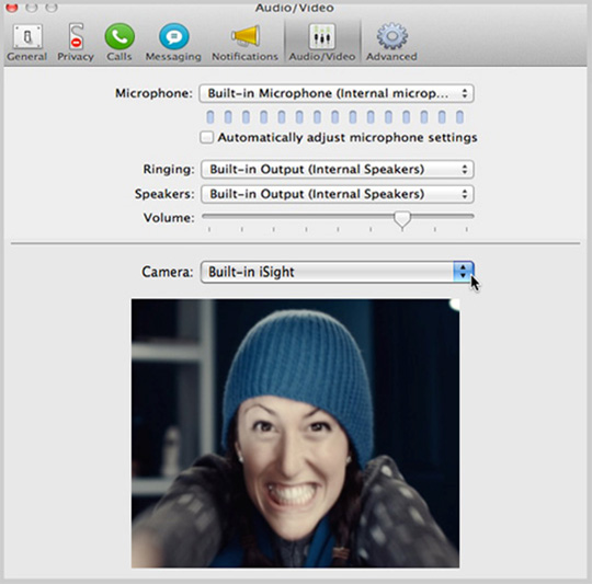

2. В строке меню выберите Skype > Настройки… и Аудио/Видео.
3. Если в настройках Аудио/Видео выбрана правильная камера, вы увидите видео с нее. Это будет означать, что ваша веб-камера работает правильно. Если видео не отображается, то веб-камера работает в Skype неправильно. Пока вы не решите эту проблему, то не сможете транслировать видео во время видеозвонка. Эти рекомендации помогут устранить проблему.
4. Если к компьютеру подключено несколько веб-камер, вы можете выбрать нужную в раскрывающемся списке Камера.
5. При необходимости проверьте Микрофон и Динамики на этом экране.
